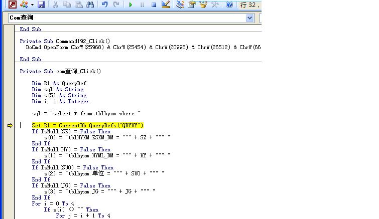

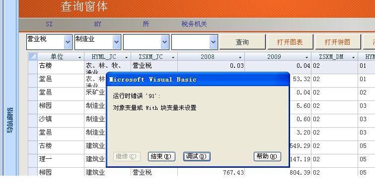

查询按纽在MDB文件内正常,但在ADP文件中提示对象变量或with块未设置。

ADP是Access针对SQLServer数据库的项目。
因此,要使用ADP,必须首先掌握SQLServer数据库。ADP的视图、存储过程、SQL函数是存储在SQLServer数据库中,它们是SQLServer的数据库组成部分之一,视图、存储过程、SQL函数是SQLServer数据库的对象,它们都是用TSQL编写的代码。与Access本地数据库(mdb/Accdb)的查询比较相似。
Access本地数据库的查询使用JETSQL编写,可以使用VBA函数,只是Access查询通常只能使用一条JETSQL语句,不能像SQLServer的存储过程和SQL函数那样使用TSQL编写复杂的批处理。因此,SQLServer数据库的功能也就比Access本地数据库的功能强大得多。
CurrentDB()是Access本地数据库应用程序的一个DAO方法,ADP中不能使用DAO,因此,CurrentDB()方法在ADP中使用会失败。
