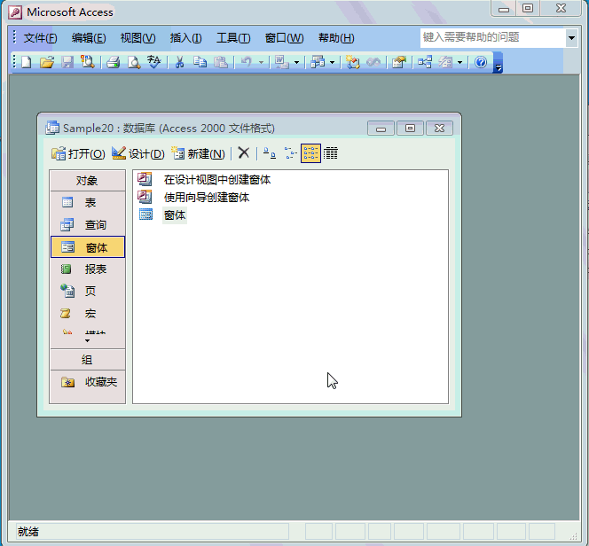

1.请把“产品图示”文件夹放到D盘。
2.产品图示中有2个是PDF格式图片,PDF格式图片在窗体中不显示也无所谓,关键是点击能打开。

既然没办法,那改为用超链接算了,反正我只要求能点击打开,在窗体中显示不显示也不要紧。
