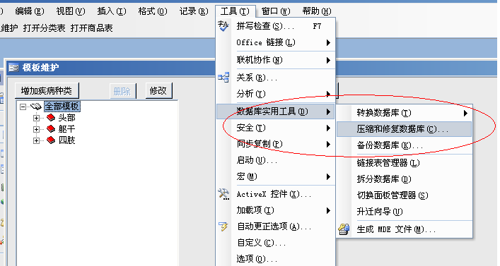

符鸿敏 发表于:2009-06-06 18:53:01
单击菜单栏的→工具→选数据库实用工具→单击 压缩和修复数据库,试试看。
