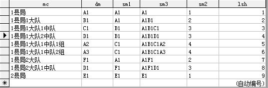

hjs  发表于:2018-01-08 23:11:33
如何查询或者其他方法:利用dm,sm1之间的上下关系得到sm3的数据

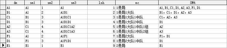

意思:
如1县局1大队1中队:dm。C1,sm1.B1,b1的sm2(父)是A1,sm3=A1B1C1

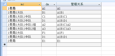

基于你现有的表和数据
1、做一个自定义函数如下:
Public Function GUANXIAGUANXI(ByVal dm As String) As String
    Dim str As String, i As Long, sumstr As String
    str = dm
    sumstr = dm
    For i = 1 To 50  '最多可达到50层,可自己修改
        If DLookup("sm1", "dm", "dm='" & str & "'") <> str Then
           str = DLookup("sm1", "dm", "dm='" & str & "'")
           sumstr = str & sumstr
          Exit For
    Next i
    GUANXIAGUANXI = sumstr
End Function
2、做一个查询如下:
SELECT dm.mc, dm.dm, GUANXIAGUANXI([dm]) AS 管辖关系 FROM dm
3、运行查询,效果如图

上次感谢朋友求得sm3的数值,但是要求得sm4,又如何作呢?
谢谢!捣鼓了半天,没有法。
