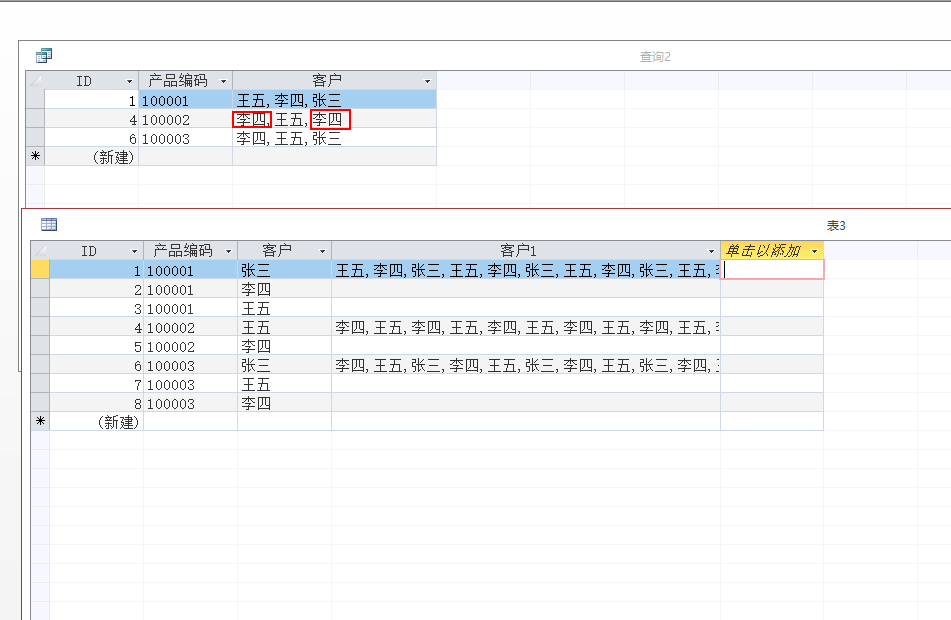

朱先生 发表于:2016-10-13 14:08:35
做了两个查询,得到以下效果
查询2
ID 产品编码 客户
1 100001 李四,张三
3 100002 王五,李四
4 100003 张三,王五

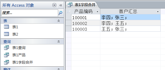

KevinFan 发表于:2016-10-13 17:29:09
用了一个自定义合并函数加查询加工,实现了你的要求:

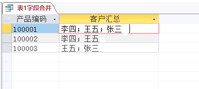

青见marlene 发表于:2016-10-14 09:34:51
青见marlene 发表于:2016-10-14 09:50:21
2楼朋友,首先感谢的帮助,你的方法解决了大部分问题,但能不能后面的客户的分号修改为不显示
MDZZ 发表于:2016-10-14 10:19:51
left(客户汇总,LEN(客户汇总)-2)
KevinFan 发表于:2016-10-14 14:30:01
不要最后的分号肯定是可以的,按5楼的方法,增加一列计算字段也可以得出来,不过最后应该是-1,而不是减2,客户:left(客户汇总,LEN(客户汇总)-1),附件我重新改了一些,直接一列计算出来。
