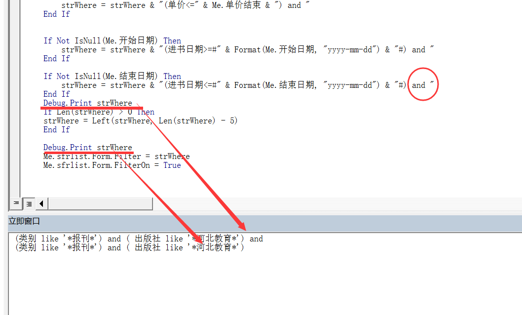

[5分]有个问题,这里为什么是6,而不是3?
向老四  发表于:2016-01-18 16:26:57
易勋 发表于:2016-01-18 16:28:39
因为 AND  前后都有2个空格
xcharmer 发表于:2016-09-27 22:07:20
能发全文吗
杨雪 发表于:2016-10-11 09:06:35
你可以用debug.print 前后输出对照一下,很明显,那个减5是去掉strwhere 最后的and ,因为 and 前后都有空格,所以总共要-5,具体减几,根据实际情况。理解这个意思就可以了。
