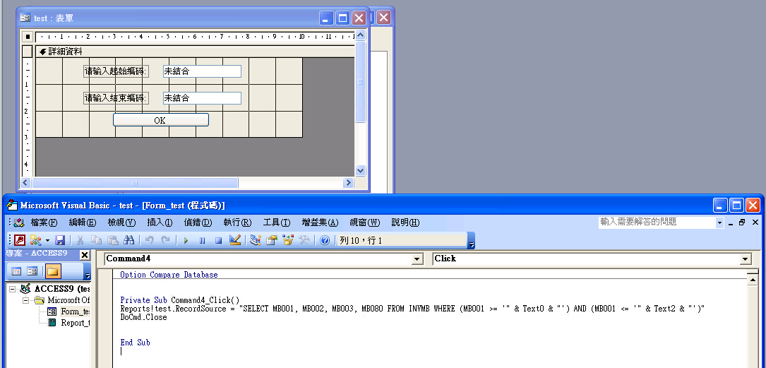

小弟参照一个教程,做了个小程序,但中间在Reports![报表名称].RecordSource的使用上出了点小错误,特来请教各位前辈,
小弟的做法如下:

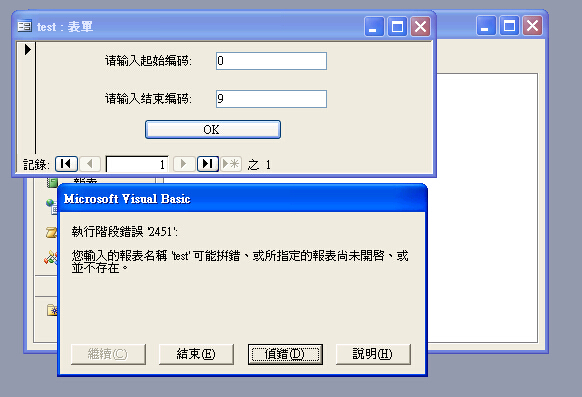

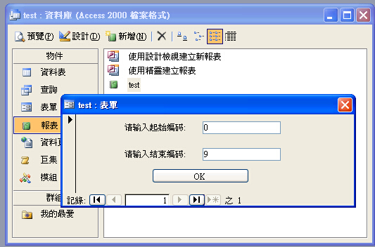

1、建立窗体,添加了两个文本框和一个按钮,并输入代码,如图一所示

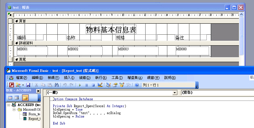

2、建立报表,输入代码等,如图二所示
3、打开窗体test,输入编码范围,点击OK,这时提示错误,如图三所示

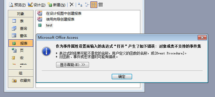

4、查看错误提示,如图四所示

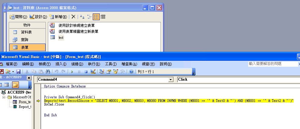

5、但如果直接点击报表test,会弹出窗体页面,可以输入编码范围,如果五所示

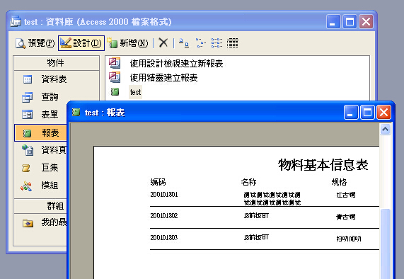

6、在刚才的窗口中点击OK,可以打开报表,并能根据刚才所输入的条件,输出报表内容,如图六所示
也就是说,通过上面的设置,如果直接打开窗体来输入条件,会报错,如果是通过点击报表,那么是可以输出结果的,那究竟是哪个地方出错了呢?
另外,如果在简体版windows操作系统中,按照完全相同的方式建立该文件,执行上面第5步操作,那么会出现如下的错误提示,无法输出报表内容,这又是为什么呢?
附上源文件,还请各位前辈指教,不胜感激!

我想我是海 发表于:2014-09-13 10:26:17
感谢楼上朋友的指教,您的方法我已尝试过,是可以达到一样的效果。
只是我不明白为何我照着别人的教程做出来的那个窗体却无法打开报表,关于Reports![报表名称].RecordSource这条语句究竟错在什么地方呢?
窗体中这段代码,是哪里不正确呢?
Option Compare Database
Private Sub Command4_Click()
Reports!test.RecordSource = "SELECT MB001, MB002, MB003, MB080 FROM INVMB WHERE (MB001 >= '" & Text0 & "') AND (MB001 <= '" & Text2 & "')"
DoCmd.Close
