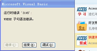

今天在公司我用你的代码试了一下,发现还是提示where子句语法错误。运行错误‘3145’。
不知道是不是where子句后面不能用变量来代替,我把strwhere的值用文本框显示出来,然后直接粘贴进去代码可以运行。
