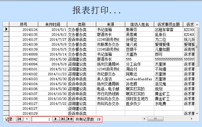

 各位老师 问个菜鸟问题 通过组合框选择下拉列表的某个字段自动筛选得到的结果怎么打印到报表啊?打印按钮写代码如下:
Dim strWhere As String
   strWhere = Me.PrintTZ_subform.Form.Filter
   DoCmd.OpenReport "台账", acViewNormal, , strWhere
这样点击打印会另外要求输入参数值
不想点击print按钮重新查询并打印,该怎么做?文件见附件
恳请指教,谢谢

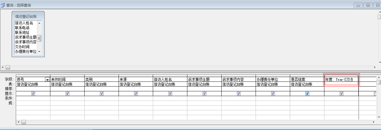

1、你“通过组合框选择下拉列表的某个字段自动筛选得到的结果”的筛选字段是“交办时间”,并且你还把它取了别名为“年度”;
2、你的3个报表中引用的唯一日期字段均为“来件时间”,根本就没有“交办时间”,更别说“年度”了,你以此(“年度”)为报表的筛选条件能得出你希望的数据才怪!
3、因此access找不到“年度”,所以让你输入!但就现在的情况,你输入了年度也得不到你想要的结果。

因为确实没有年度这个字段,所以我用year([交班时间])来得到,见下图
这样用组合框才可以查询出年度的筛选结果,事实上,窗体运行后有筛选结果了
问题是,这个筛选出的结果怎么应用到报表??请老师指点
cspa 发表于:2014-06-12 19:47:35
你需要在报表中增加一个“交办时间”字段,并把它也取别名为“年度”(像查询中一样设置)。这样筛选条件才能起作用,你先试试,遇到问题再提。

最关键其实就一句代码:
DoCmd.OpenReport "信访年度台账", acViewNormal, , "year(交办时间)='" & Me.年度 & "'"
感激不尽!
