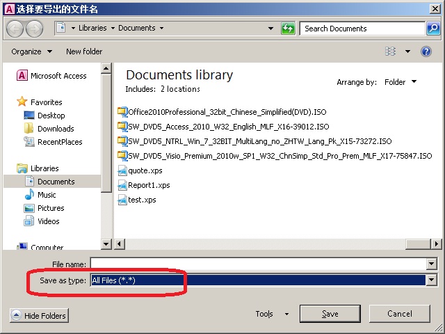

Application.FileDialog(msoFileDialogSaveAs)如何样自己设定默认文件扩展名?
如下图,就是说另存为窗口里默认的文件扩展名应该怎么指定。
我知道如果是msoFileDialogOpen,可以通过filters.clear, filters.add来指定,但msoFileDialogSaveAs的情况下不能用同样的方法。

jack 发表于:2012-08-31 18:43:33
可能是我没说清楚,各位的办法在Application.FileDialog(msoFileDialogFilePicker)下是可以工作的,
问题是我指的是Application.FileDialog(msoFileDialogSaveAs), 这句话.Filters.Add "Images", "*.gif; *.jpg; *.jpeg"会提示这个方法不支持。
附了一个实例,麻烦各位试试,研究一下,谢谢。
dbaseIIIer 发表于:2012-09-01 04:16:58
呵呵,看清楚了!
真的不好意思了,Application.FileDialog(msoFileDialogSaveAs), 是不支持自定义 副档名的!
请找另外的方法好了!
