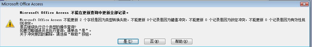

李锋 发表于:2012-07-04 22:24:18
在水一方的方法能够解决问题。煮江品茶的方法使B表的数据全部为零,求详解。点击下载此附件

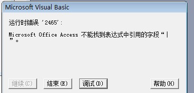

李锋 发表于:2012-07-29 16:54:56
ssql = "UPDATE B INNER JOIN A ON B.工资号 = A.工资号 SET B.奖金 = B.奖金+nz(DLookUp(A.奖金,'" & A & "',B!工资号=A!工资号));"
会显示如下错误:
