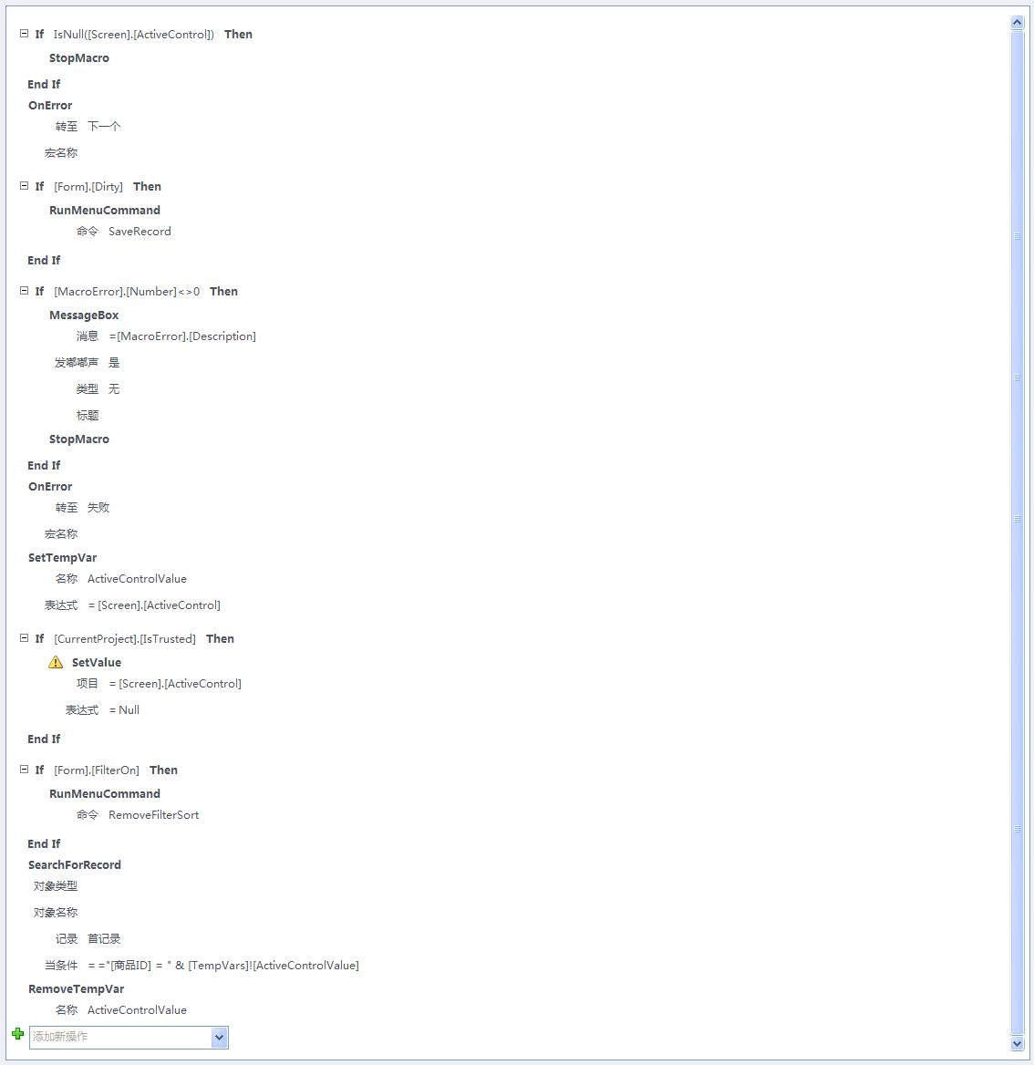

奇怪的是,采用宏命令实现的“快速跳转”功能,无论是否有过滤,一切都很正常。
附件是宏命令的实现方式截图。
望高手能从宏命令和VBA的比对中,找出问题的元凶。
陈伟 发表于:2011-06-22 23:11:41
找到问题所在了!可是不知道如何解决,望各位前辈指点:
一旦窗体使用了筛选功能,那么作为“快速跳转”的组合框类型将会由原来默认的vbLong变为vbString,从而导致varSelectedTransfer赋值错误,最终where语句无效!
之所以我需要一个If语句用于判断varSelectedTransfer的赋值,是因为“快速跳转”的组合框的数据类型有时是数字,有时是文字。
但筛选功能导致组合框的数据类型产生变化,这是没有预料到的问题。我该如何解决这种问题?
陈伟 发表于:2011-06-22 23:59:38
自己解决了:通过手工传递一个参数。
若大家有更好的办法,还望指教。
