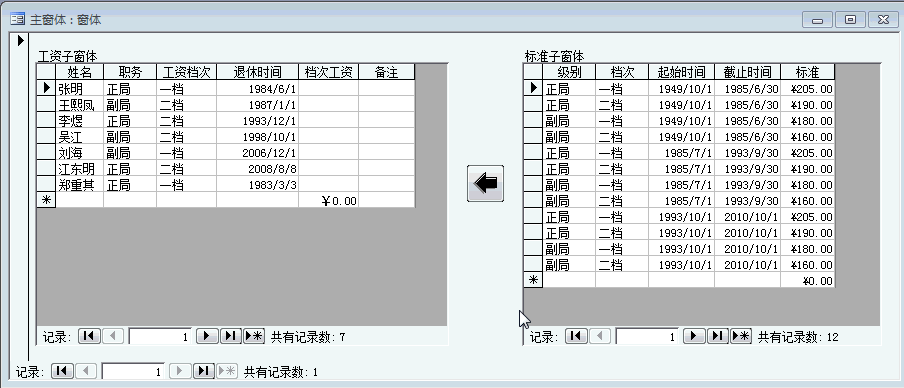

由于工程过大,需拆分成子程序执行,请高手指教:如何执行子程序.上传附件请帮修改一下,完成执行过程.谢谢了!本人为初学者!点击下载此附件

你要解决什么问题?
我看了下你的实例,好像不是子程序的事,只是各档工资值的问题,似乎直接在表设计中就可以解决了。
图图 发表于:2010-09-26 15:17:29
谢谢!煮江品茶,是因为VB程序太长了运行显示过程太大,无法运行,所以想到了用子程序完成.
煮江品茶 发表于:2010-09-26 15:45:03
和子程序没有关系,只和数据表的设计有关。你看看是不是这么个意思:
图图 发表于:2010-09-26 17:33:23
谢谢!煮江品茶老师,完全符合要求.
